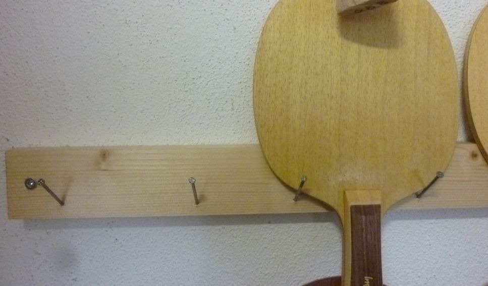

Seit Jahren ärgere ich mich über meinen TT-Plunderhaufen. In einem alten Küchenunterschrank, der in einer Kellerecke steht, rümpeln hinten übereinander gebeugte Hölzer durcheinander davor zwei verrutschte Stapel mit Belagsleichen :oops: . Dass es auch anders geht, hat uns ja ein Schweizer Ordnungsfanatiker :P eindrucksvoll vor Augen geführt. Die Erinnerung an seinen säuberlich registrierten Belagsaktenkoffer lässt mich bewundernd verstummen. Die Hölzer sind zwar auch schön geordnet abgelegt; andererseits scheint mir das auch nicht so ganz das Gelbe vom Ei: man sieht nichts von den Schmuckstücken und die Kiste muss auch erst 'rausgezogen werden und dann daraus das Schätzchen hervorgekramt werden. Das ist suboptimal. Am besten gefällt mir das, was ich in den Läden sehe. Zu meinem großen Erstaunen wurde mir mehrfach erklärt, dass es gar keine vorkonfektionierten Gestelle für Hölzer gibt, sondern dass jeder sich seine Einzellösung hat vor Ort basteln lassen. So grübele ich seit Jahren hin und wieder an einer Lösung, die auch für meine zwei linken Daumen einfach zu realisieren ist. Und diese Woche war es soweit :hurra: - eine Idee !
Material:
- Holzleisten z.B. Fichte (die obere Leiste im Bild ist Buche, was besser aussieht, aber aufgrund der Härte schwierig zu nageln ist) 2x5cm von geeigneter Länge (bei mir 120 cm)
- pro Leiste zwei 6er Dübel plus 5x60mm Schrauben
- Stahlstifte 2,2x45mm (bei mir 14 Stück pro 120 cm Leiste)
Werkzeug:
- Bohrmaschine mit 5er Holzbohrer und 6er Steinbohrer
- Hammer
Vorgehen:
- man erkämpfe von der Wohnungsverwaltung eine Stück frei gestaltbarer Wandfläche (bei mir im Keller kein Problem :mrgreen: )
- die Leisten an den Enden (mittig ca. 1-2cm vom Ende entfernt) durchbohren
- Loch in die Wand und Dübel hinein
- die Leiste an einem Ende mit der Schraube befestigen
- die Leiste waagerecht ausrichten und am anderen Ende durch das vorgebohrte Loch hindurch das zweite Wandloch bohren
- Dübel hinein und Leiste auch am anderen Ende festschrauben
- die Stahlstifte ca. 1-1,5cm von der unteren Kante der Leiste in einem leicht spitzen Winkel von oben einschlagen
- Abstand zwischen 2 Stiften ca. 9-10cm und zwischen 2 Stiftpaaren ca. 7cm
Danach kann man die Hölzer einfach mit dem Blatt nach oben zwischen die 9-10 cm voneinander entfernt stehenden Stiften einhängen. Das Ganze sieht dann so aus:

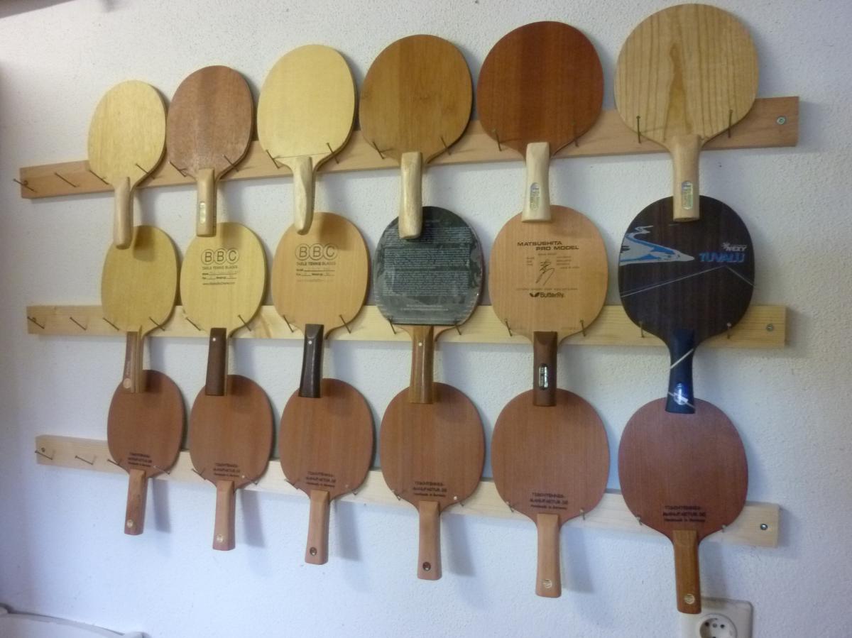

Re: It's showtime !
Vor allem die untere Reihe ist beeindruckend, die Griffformen der oberen Reihe teilweise zum Nachdenken anregend..... Mist, ich habe zuwenig Hölzer für sowas .... ( neuen Tab aufmach und "ab in den Wald zum Holz schlagen" )

Wie simpel und äußerst schön zugleich! Da gilt für mich der Satz: möglichst wenig reinstecken, möglichst viel rausholen!"
Super Sache Cogito :)

Besonders viel Puffer für eine Sammlungserweiterung hast du aber nicht eingeplant?!

Defensiv-Anti hat geschrieben:Besonders viel Puffer für eine Sammlungserweiterung hast du aber nicht eingeplant?!
Na hör' mal :ichweisswas: ! Ich bin doch kein Vieltester (mehr) :hurra: . Da reichen die 3 freien Plätze noch.

Aber sieht geil aus. Wenn ich hier auch so viele Hölzer rumliegen hätte, würde ich gleich losnageln um das auch so zu machen.

Also ich sehe mindestens 24-45 freie Plätze. :2thumps:
Die Nägel stehen so weit raus das man locker 2 oder3 Hölzer pro Fach einhängen kann. :geil:

cohan hat geschrieben: Die Nägel stehen so weit raus das man locker 2 oder3 Hölzer pro Fach einhängen kann. :geil:
Na ja, aber die unterhängenden kommen dann aber optisch zu kurz. Das wäre aber eine Idee für gleiche Hölzer :cheers: - also bei mir bei den TT-Manufaktur Hölzern sowie dem 7-9-7, die ich alle im Paar besitze.

Einen Verbesserungsvorschlag hätte ich doch noch zum Schutz der Hölzer vor Rostflecken und Abdrücken.
Die Nägel könnten mit einer weichen Hülle ummantelt werden.
"Artgerecht" wäre Kantenband.
Oder eine Tülle.

cohan hat geschrieben:... vor Rostflecken und Abdrücken.
- mein Keller ist trocken; da rostet nichts.
- das Eigengewicht der Hölzer ist viel zu gering, um irgendeinen Abdruck erzeugen zu können.
Allerdings kann man das Ganze natürlich optisch noch aufpeppen, was im Wohnbereich Sinn machen würde:
- die Wand zunächst flächig mit einem Samttuch (dunkelgrün, -blau oder rot) bespannen
- darauf Mahagoni oder Teak Leisten
- statt Stahlstifte einzuschlagen, was bei den Hölzern wohl ein vergebliches Unterfangen wäre, Schrauben in sauber vorgebohrte Löcher, darüber ein Edelstahlrohr und über das Ende ein farbige/weiße/schwarze Plastikkappe
- über der obersten und unter der untersten Leiste (oder rechts und links) dann mehrere kleine LED-Leuchten

schonmal versucht die mitlere Reihe einen Nagel weiter zu versetzen?
Also dass die Griffe nicht genau in der selben Linie wie die anderen Reihen ist?
Würde für meinen Geschmack noch einen Ticken schöner aussehen

Osterhase hat geschrieben:schonmal versucht die mitlere Reihe einen Nagel weiter zu versetzen?
zu spät - das hängt jetzt.
Ein einziger Nagel reicht doch schon. Und alles sieht viel besser aus.

Ein Tip:
Holzdübel statt der Nägel/Stahlstifte.
Oder längere Rundstange(Holz) in Teile schneiden und als Holzdübel verwenden.
Vorbohren (in die jetzigen Nagellöcher), Tropfen Holzleim -- hält.

@elplautz
Klar, das sieht besser aus, ist aber viel mehr Arbeit.
