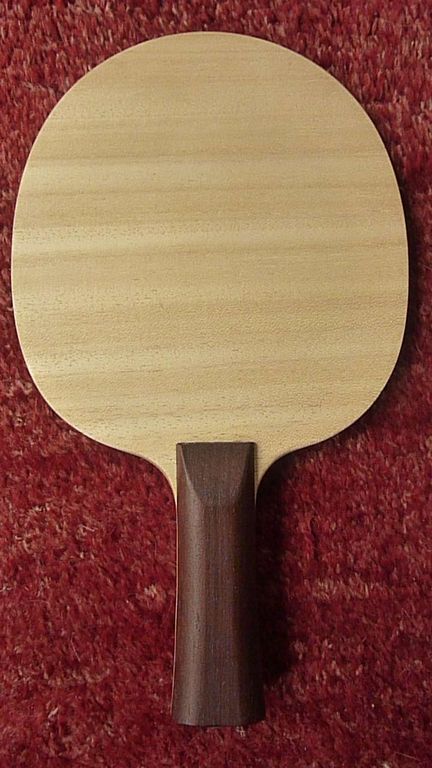

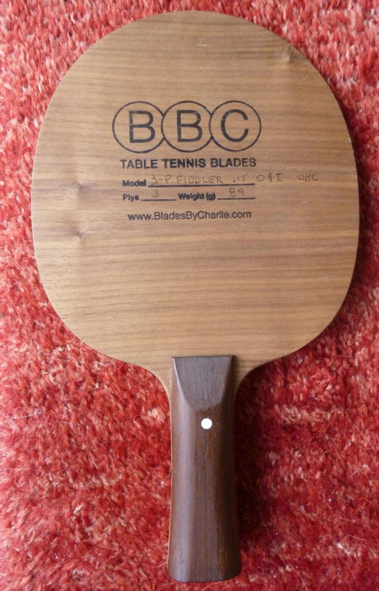

Das Fiddler ist ein Holz von BBC, bei dem Charlie das einzigartige Gefühl eines einschichtigen Hinoki- genauer eines Cypressenholzes in einen minimal mehrschichtigen Aufbau transferiert hat. Durch die zwei dünnen Außenfurniere wird die latent stets vorhandene Bruchgefahr des einschichtigen Holzes gebannt und zudem das Anschlaggefühl der beiden Seiten unterschiedlich ausgelegt. Bei meiner letzten Lieferung von 7-9-7er Hölzern hatte er mir ein Fiddler (4mm Kern, V H black walnut, RH Abachi, beides mit quer gelegter Maserung).
Das Schätzchen wurde belegt mit: VH Sunflex BZ60 1,7mm (frisch geklebt), RH D.TecS/OX
Im Training habe ich damit gleich einen Spieler mit TTR 1600, gegen den ich noch nie gewonnen hatte, 5:1 frisiert. Auch bei Übungen mit meinem Trainer war ich von der superben Kontrolle höchst angetan. Das Tempo würde ich auf all- einschätzen vergleichbar mit 7-9-7 und H&S vielleicht ein Tick weniger. Allerdings scheint mir die RH stärker einzubremsen, was mir sehr entgegen kommt.
Bezüglich der VH bin ich mit meinem Urteil mal vorsichtiger, da mit dem klassisch frischgeklebten Belag fettest Spin und Zunder drin war. Wenn ich als Topspintrottel das schon merke, dann kann ich mir vorstellen, wie die gelernten Spinangreifer dem Frischkleben nachtrauern.
Morgen werde ich mit einem beruhigten BZ60 antreten, so dass ich den Frischklebeeffekt ausklammern kann. Die RH wird auf Desperado umgeklebt.
p.s. bei Charlie habe ich schon ein Testexemplar mit 3mm Kern bestellt. Mal schauen, ob wir das Ganze nicht doch als Def-Variante hinbekommen.
