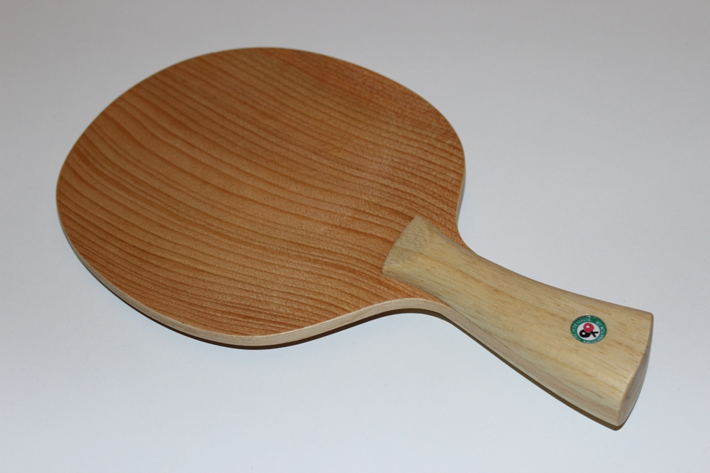

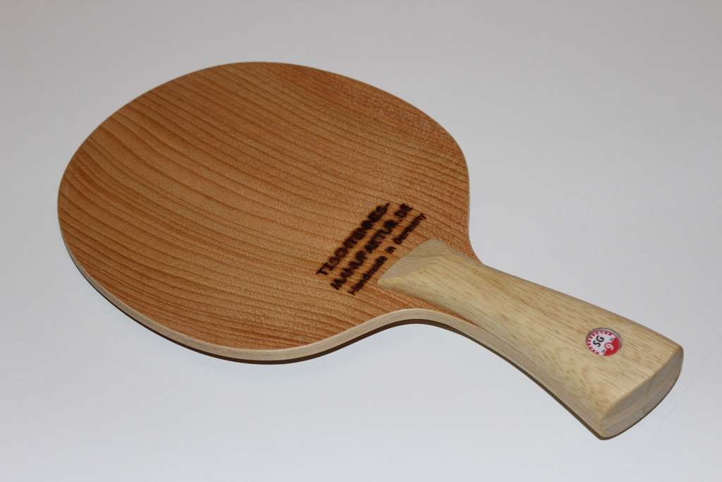

Vorwort
Inspiriert vom Aufbau des alten Joola Hold - 5x Pappel - hatte ich mir bei Peter Freundlieb (TT-Piet) folgendes Holz machen lassen: PAN-19 (Zeder-Zeder-Pappel-Zeder-Zeder). Alternativ zu anderen Kernfurnieren wurde hier weiche Pappel im Kern verwendet. Kombiniert mit den ebenfalls weichen und langsamen Zederfurnieren zeichnet sich dieses Holz durch eine sehr hohe Kontrolle aus.
Idee
Das Zeder-Zwischenfurnier wurde in einem alternativen Ansatz durch ein 1mm Balsafurnier ersetzt. Dadurch wird das Holz minimal leichter, sollte aber einen leichten Dämpfungseffekt im passiven Spiel aufweisen. Bei dieser Furnierstärke ist der Balsakatapult auch nicht vorhanden, sollte aber dennoch ein gewisses Tempo im aktiven Spiel entwickeln. Herausgekommen ist eine 6mm Furnierplatte, die im Anschluss direkt an Stefan Elsner versendet wurde, da ich dieses Mal auf den Piet'schen Eigenbaucharme verzichten wollte.
Umsetzung
Elsners Tischtennis Manufaktur sollte aus dieser Platte ein Holz zaubern, welches sich vor anderen professionell gefertigten Hölzern nicht verstecken muss (siehe Bilder). Die Form des Griffes ähnelt einem Pistolengriff (pistol grip) und wurde bei Ross Leidy abgekupfert. Der Griff besteht aus hellem Abachi und trägt zwei Linsen (Vereins- und TTM-Logo). Um das Holz herum wurde zusätzlich ein Kantenanleimer aus stabiler Esche angebracht, um die empfindlichen weichen Holzfurniere zu schützen.
Schlusswort
Das Holz sieht klasse aus! Tests erfolgen leider erst nach meinem Urlaub ;)
Das Modell trägt als Namen das Kürzel ZBP. Dieses Holz wurde auf den Namen "Teutonia DEF" getauft, in Anlehnung an meinen Nachnamen (Teutenberg) und nicht wie man meinen könnte wegen einer Burschenschaft oder Firma für Kinderwägen.
TTM Teutonia DEF (VH)
TTM Teutonia DEF (RH)

E-Highlander hat geschrieben: Das Holz sieht klasse aus! Tests erfolgen leider erst nach meinem Urlaub ;)
Das Blatt hat eine sehr schöne Maserung. Über den Griff schweigt die Höflichkeit.
p.s. das mit dem Urlaub geht ja man garnicht :x .

Die Maserung passt zur Griffform. Auf den Griff bin ich echt gespannt, da ich das Holz noch nicht habe.
Soll heute per Post kommen, aber morgen geht es schon Richtung Holland ;)
Falls es heute kommt, lasse ich das gute Stück lieber zu Hause.
Wiegt übrigens 76g und hat die verhältnismäßig kleinen Maße 15,0 x 15,7.
Angedacht ist ein Vega Asia für die VH und ein Grass D.Tecs auf die RH.
