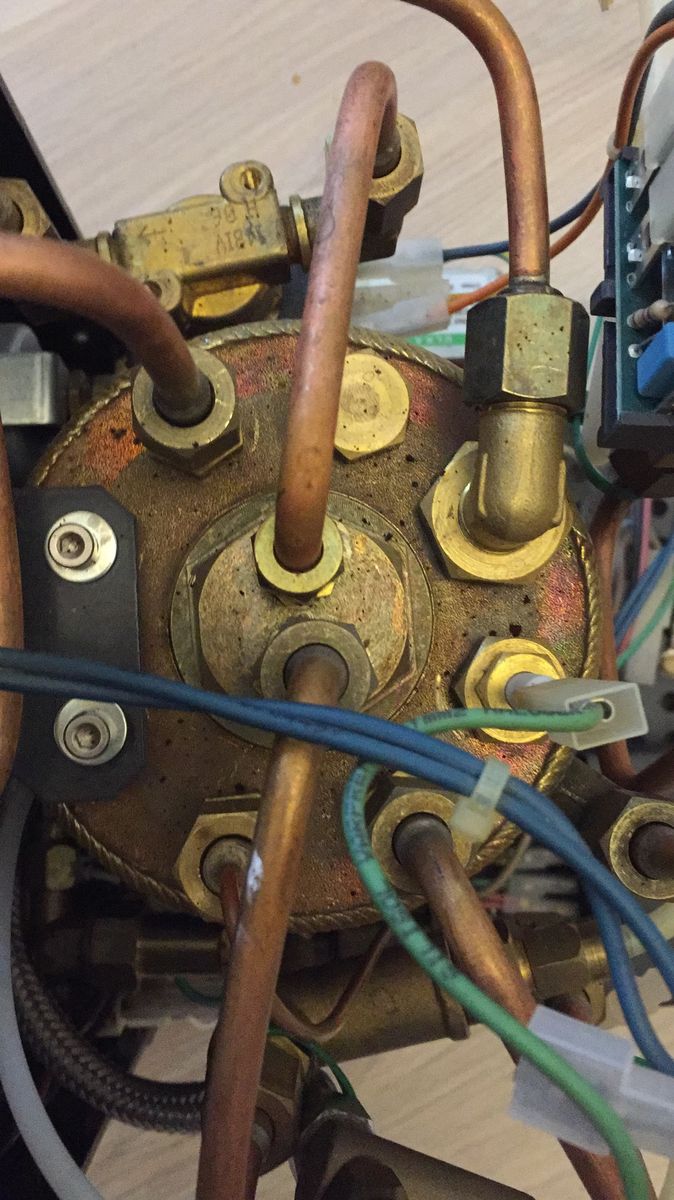

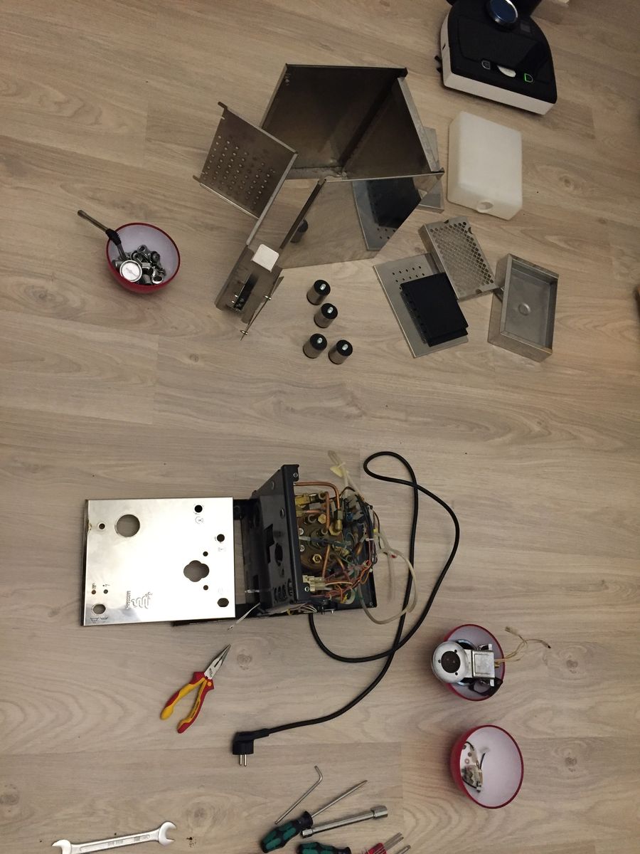

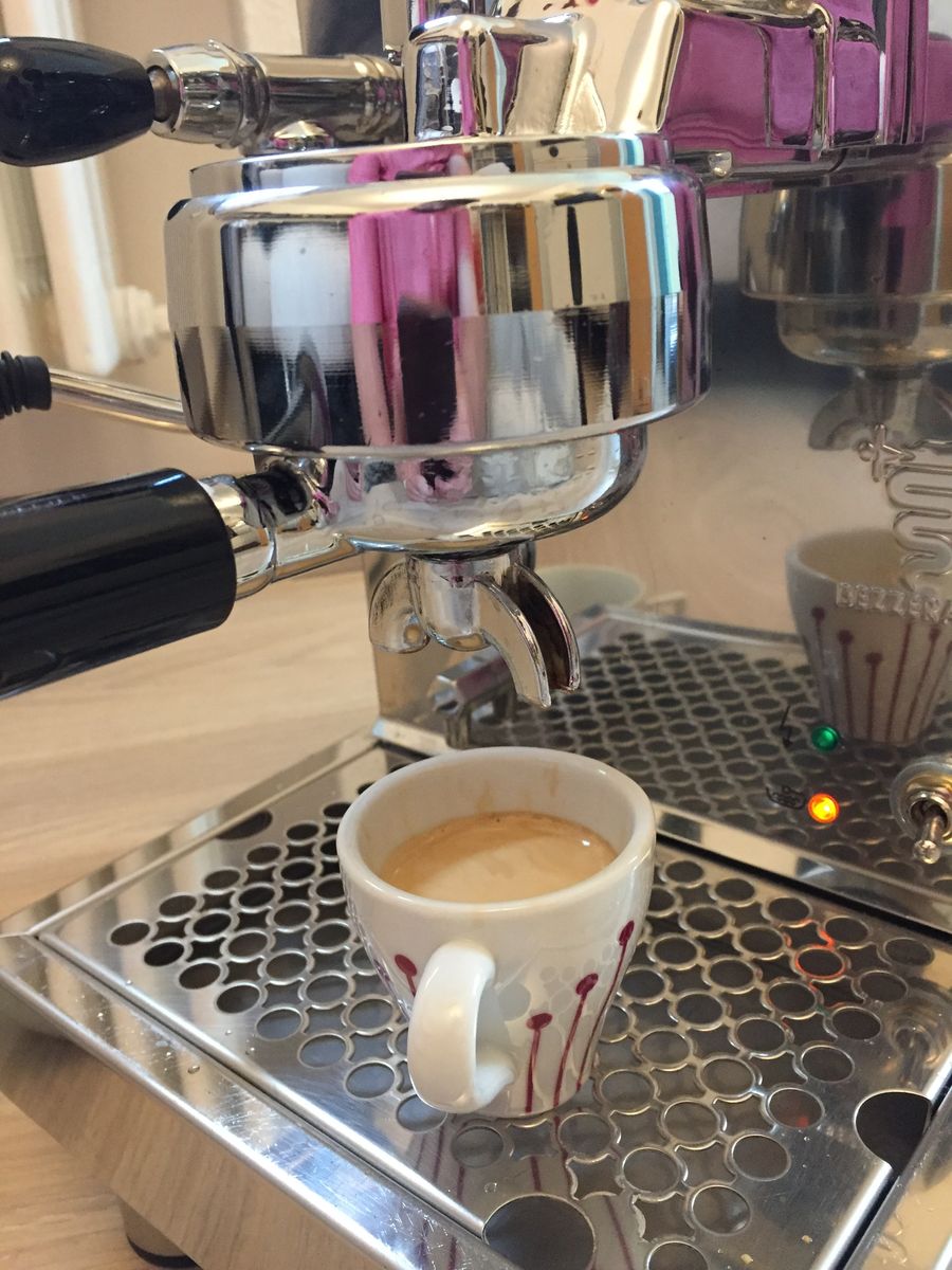

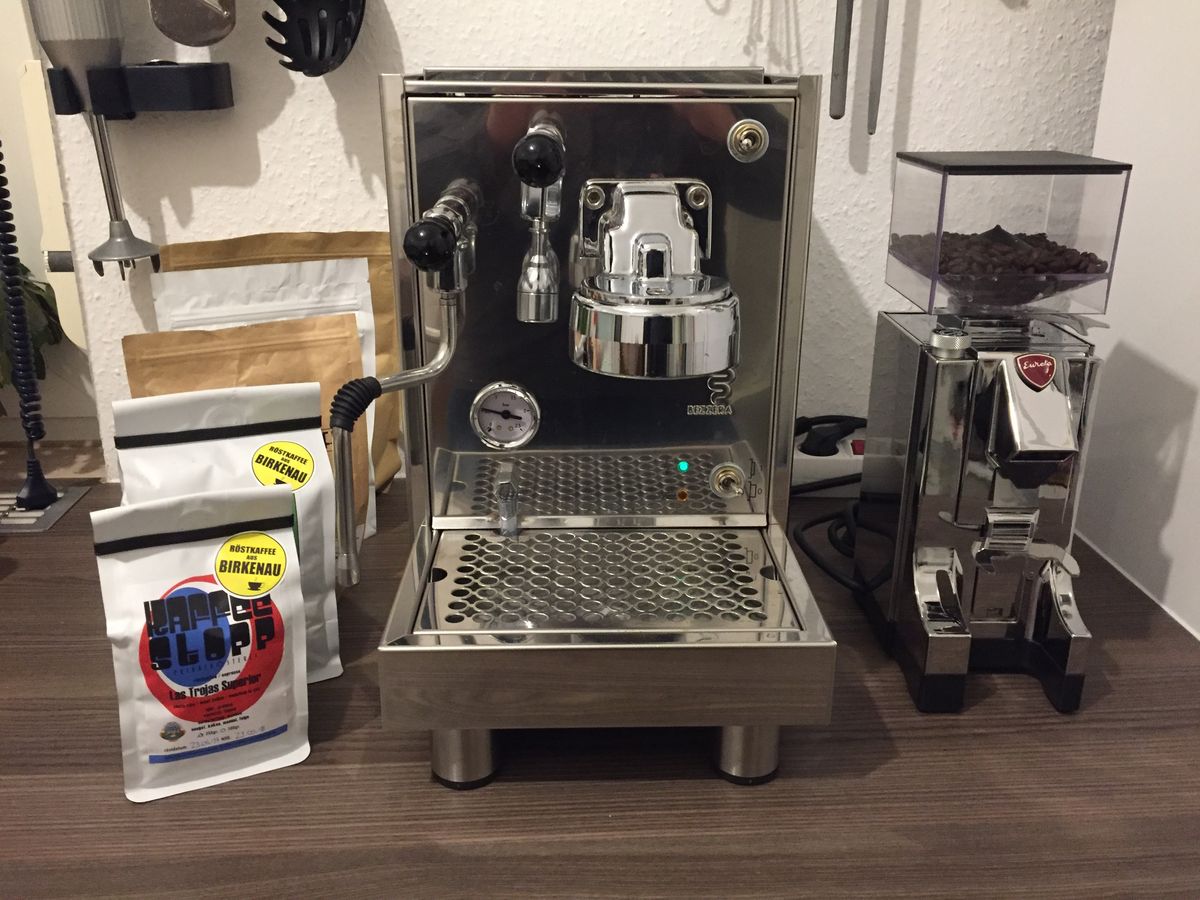

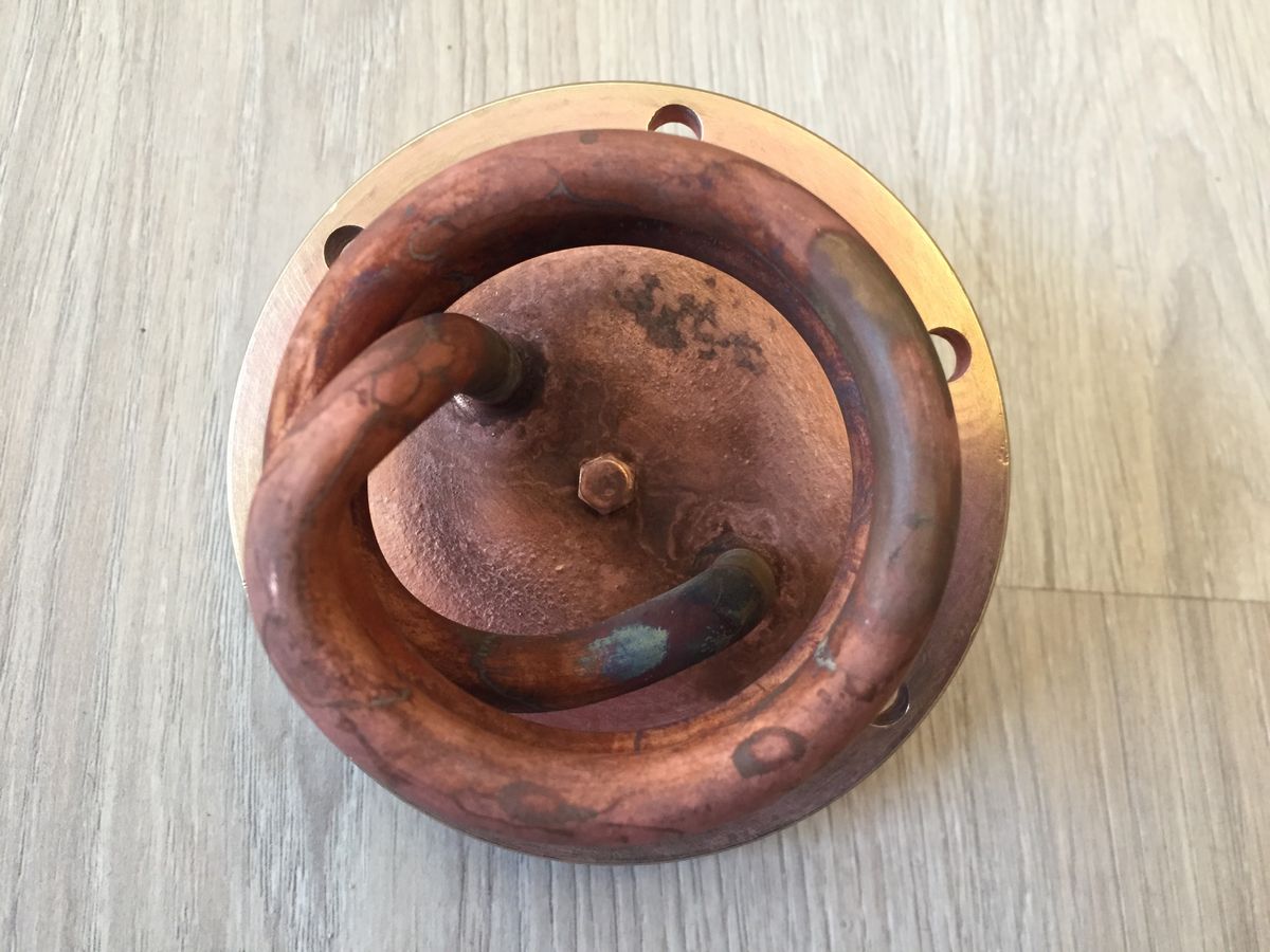

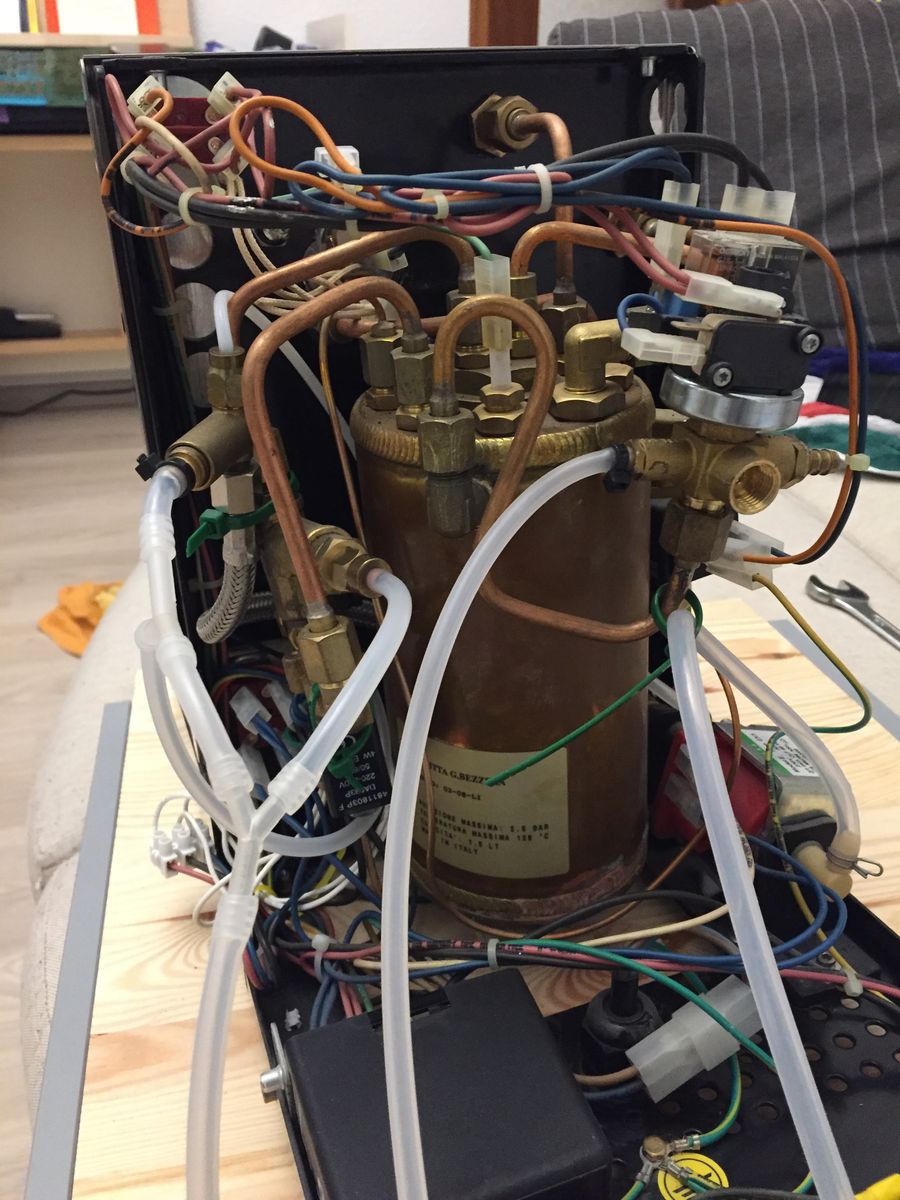

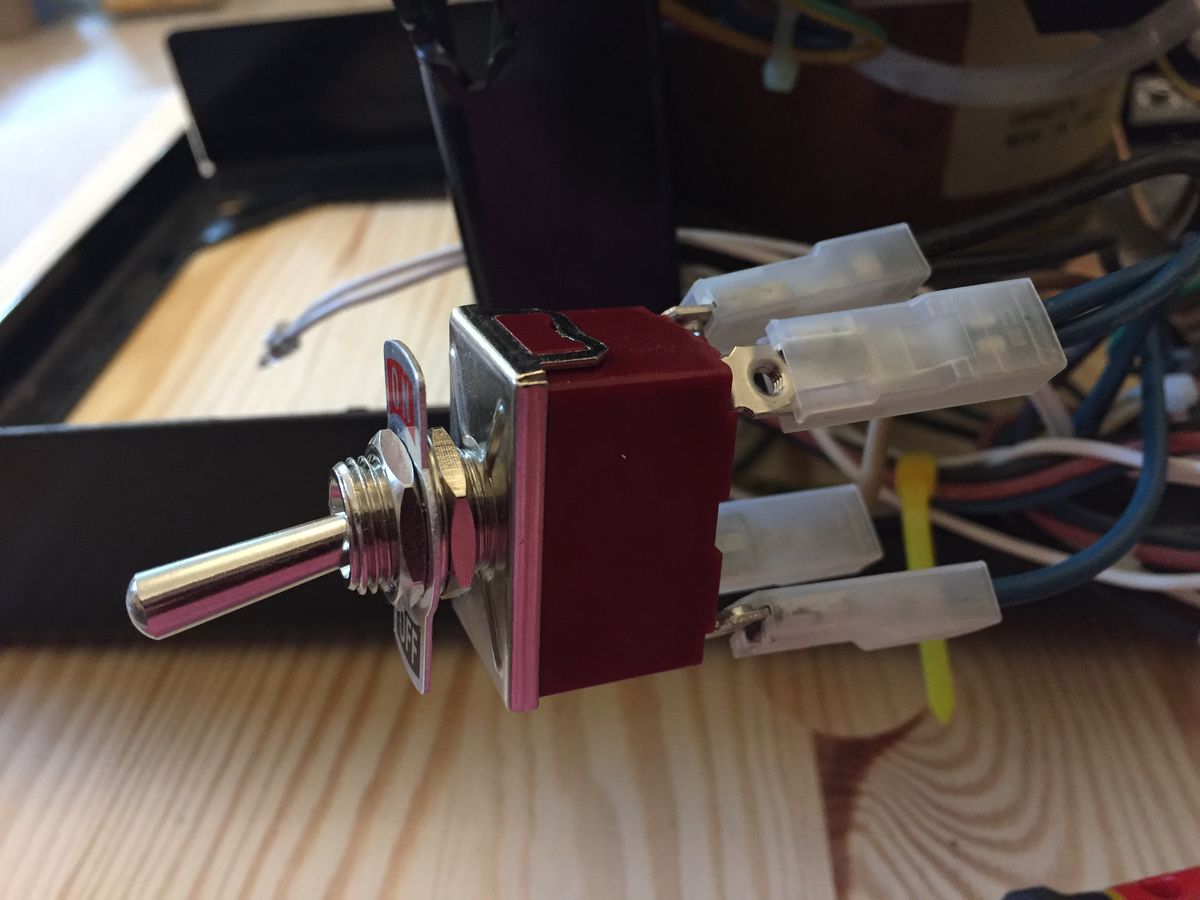

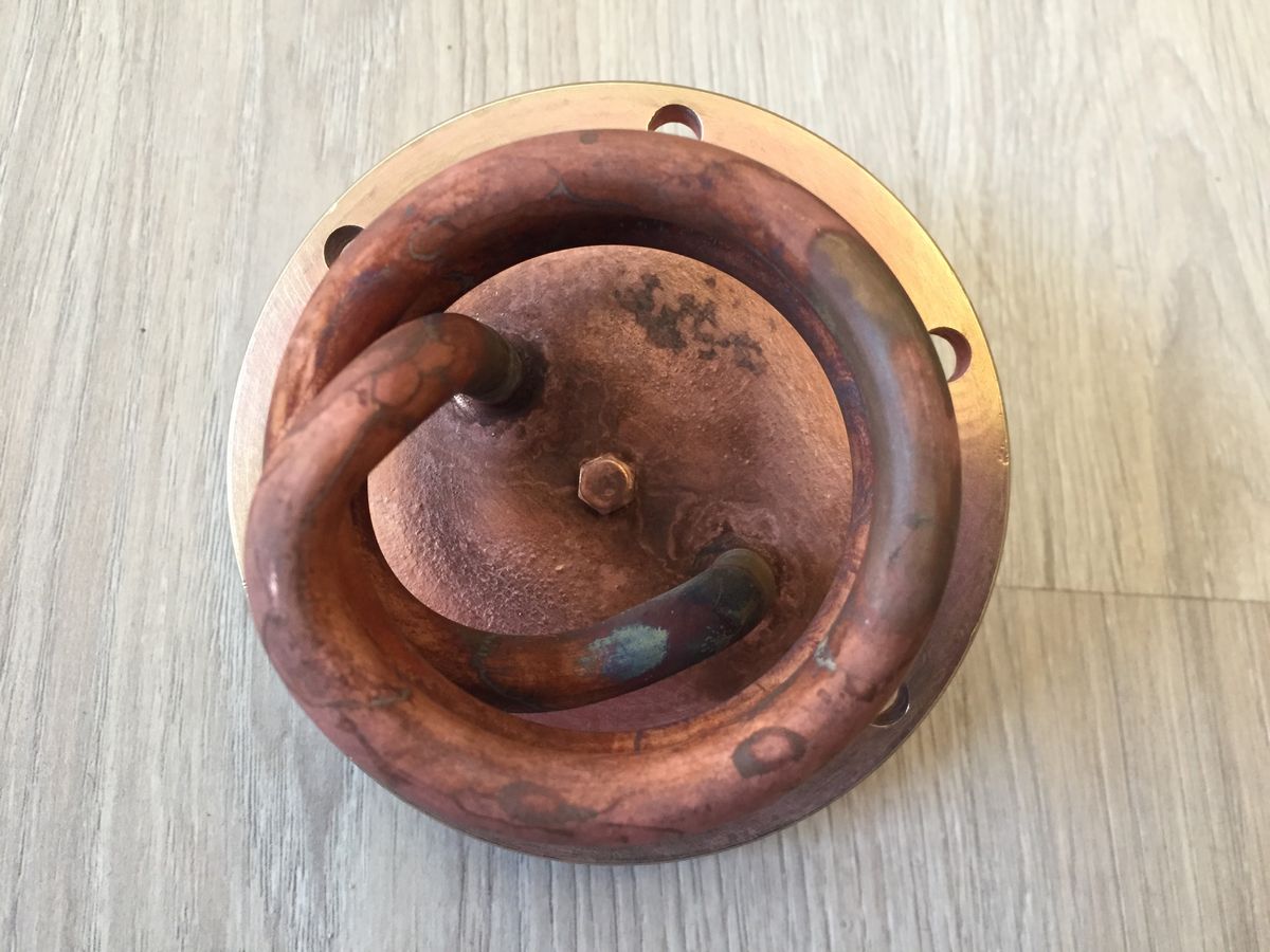

Mein TT-Enthusiasmus hält sich derzeit ja etwas in Grenzen :oops:
Dafür habe ich von einem Freund eine wunderschöne Bezzera BZ07 übernommen, die etwas Überholungsbedarf hatte. Hierzu hatte ich sie zuerst auseinander genommen, um den Umfang der Erneuerungen abschätzen zu können. Schließlich säuberte ich alles (Nevr Dull zum Polieren), entkalkte die Ventile und Anschlüsse, und setzte neue Silikonschläuche ein.
Statt der Druckknöpfe habe ich schöne Kippschalter eingebaut, jetzt macht auch das Bedienen Spaß.
Hier mal ein paar Eindrücke:

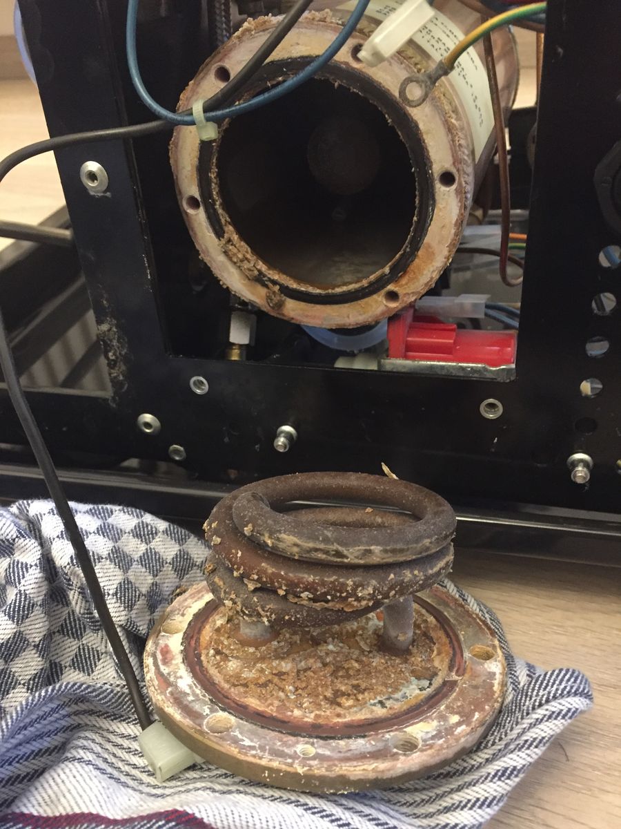

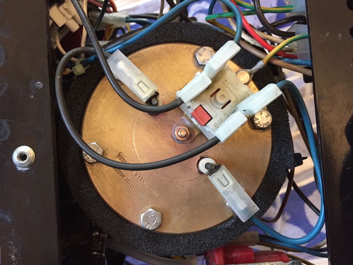

Re: Alles Kaffee - oder was
Nach dem ersten Funktionscheck erspähte ich, dass die Nahtstelle zwischen Kessel und Heizung undicht war. Wahrscheinlich hat das eine-Weile-trocken-stehen die Dichtung etwas belastet, so dass hier Handlungsbedarf bestand. Also Heizung abgeschraubt, Kalk entdeckt (und das sehr platt gepresste Dichtungsgummi), und alles mal in den Entkalker.
Im Keller hatte ich noch eine Matte Armaflex, und der Beschluss zur Kesseldämmung war gefasst. Zudem habe ich damit auch das Gehäuse gedämmt, um die Geräusche (Aufheizen, Pumpe) noch ein wenig zu reduzieren. Hat auch wunderbar geklappt - jetzt heizt sie konstanter auf, hält die Wärme besser und man hört sie deutlich leiser "arbeiten". Yeah 8-)
